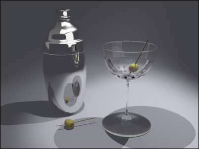

Le rendu mental ray peut générer des ombres par lancer de rayons. Le lancer de rayons trace la trajectoire de rayons échantillonnés à partir de la source de lumière. Des ombres apparaissent aux endroits où les rayons ont été bloqués par des objets. Les ombres par lancer de rayons ont des contours nets.
Ombres par lancer de rayons
Si vous désactivez les réverbérations, les contours des ombres sont plus faciles à voir dans la scène.
