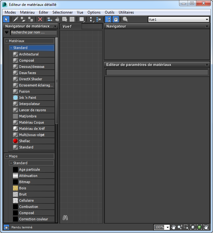

  3. Lorsque vous avez choisi un type de matériau, ouvrez l'éditeur de matériaux détaillé.
    Fenêtre Ardoise Editeur de matériaux
    A gauche : navigateur de matériaux/maps
    Au milieu : la vue active (vous pouvez configurer plusieurs vues)
    En bas, à droite : groupe de fonctions Editeur de paramètres
  4. Faites glisser un matériau du type souhaité depuis le groupe de fonctions Navigateur de matériaux/maps vers la vue active.
