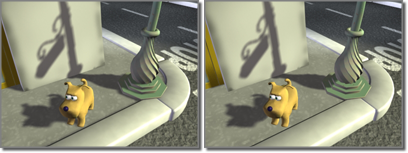

Altération texture permet de déplacer l'ombre vers l'objet projetant l'ombre ou de l'éloigner de celui-ci.
A droite, une altération texture accrue fait que le chien semble flotter.
