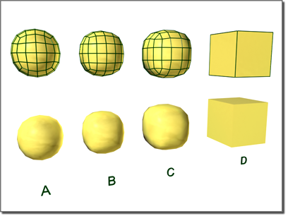

Effet du modificateur Lissage maillage avec deux itérations appliquées à un cube et une méthode d'itération différente :
A. NURMS
B. Quadr.
C. Classique
D. Objet d'origine sans application du modificateur Lissage maillage
