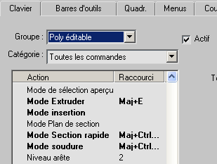

Pour voir la liste des raccourcis clavier appuyer/relâcher, accédez au menu Personnaliser Personnaliser interface utilisateur groupe de fonctions Clavier, ouvrez la liste déroulante Groupe et sélectionnez Editer poly ou Poly éditable. Les actions en gras sont celles que vous pouvez attribuer en tant que raccourcis clavier appuyer/relâcher. Elles ne sont pas toutes attribuées ; pour plus informations sur l'attribution de raccourcis clavier, voir Groupe de fonctions Clavier.
Les actions en gras peuvent fonctionner en tant que raccourcis appuyer/relâcher.
