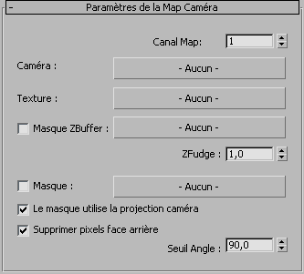

Canal map
Définit le canal map à utiliser. Valeur par défaut=1.
Caméra
Cliquez pour activer, puis choisissez une caméra dans la scène en la sélectionnant dans une fenêtre ou appuyez sur la touche H pour utiliser la boîte de dialogue Choisir objet.
Une fois la caméra affectée, son nom apparaît sur le bouton.
Cette caméra doit correspondre à celle utilisée pour le rendu de la texture utilisée dans les composants Texture et Masque ZBuffer.
Texture
Cliquez pour affecter la texture au projet. Vous pouvez affecter n'importe quelle map, mais il s'agit généralement d'un Bitmap contenant un fichier image que vous avez rendu précédemment depuis la même caméra et que vous avez peut-être modifié avec une application différente.
Masque ZBuffer
Cliquez pour affecter une map contenant les données Profondeur Z utilisées pour masquer la projection des surfaces non désirées. Il s'agira en général d'un fichier RPF ou d'un fichier RLA rendu à l'aide de cette même caméra, avec l'option canal Z activée.
Utilisez la bascule pour activer et désactiver Masque ZBuffer. Par défaut, cette option est désactivée et n'est pas automatiquement activée lors de l'affectation du Masque ZBuffer.
  • ZFudgeles valeurs ZFudge différentes de 1,0 ajoutent une marge de déviation à l'utilisation des données Profondeur Z, permettant ainsi d'ajuster le masquage ZBuffer. Valeur par défaut : 1,0.
Masque
Son comportement est identique à celui du masque de la map Masque : il permet de voir une map au travers d'une autre. Les zones noires du masque sont transparentes. Les zones blanches sont opaques et les zones grises sont partiellement transparentes, en fonction du pourcentage de gris.
  • Le masque utilise la projection caméralorsque cette option est activée, le masque utilise la même projection de caméra que la Texture et Masque ZBuffer. Lorsqu'elle est désactivée, les coordonnées UVW de l'objet sont utilisées. Valeur par défaut : activé.
Supprimer pixels face arrière
Lorsque cette option est activée, la projection exclut les surfaces qui ne font pas face à la caméra, en fonction de la valeur de seuil angle. Valeur par défaut : activé.
  • Seuil angulaireindique l'angle à utiliser comme seuil limite lors de la suppression des pixels face arrière. Valeur par défaut : 90,0.
    Avec la valeur par défaut 90 degrés, les faces perpendiculaires à la caméra, ou possédant un angle plus important, ne sont pas projetées.
