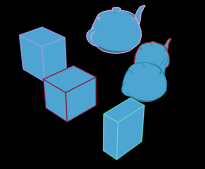

Ombrage Couleur objet utilisé pour la couleur de l'encre dans le matériau Ink ‘n Paint.

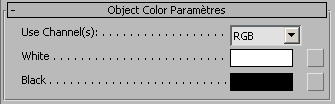

Utiliser les canaux
Choisissez d'extraire la couleur réelle (RVB) de la couleur filaire de l'objet ou un composant individuel de la couleur : rouge, vert ou bleu.
Blanc/Noir
Ces deux couleurs (ou maps) sont mélangées en fonction de l'intensité (valeur) du canal. Pour les intensités plus claires, une plus grande quantité de blanc est utilisée, et pour les intensités plus sombres, une plus grande quantité de noir est utilisée.

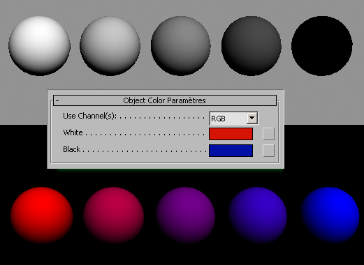

Lorsque ces paramètres sont définis sur leurs valeurs par défaut, la couleur objet ou le canal reste en l'état. Cependant, si vous les modifiez, une plage de couleurs basées sur un mélange de ces deux couleurs et sur les intensités des canaux extraits est générée. Par exemple, si vous définissez Utiliser les canaux sur RVB (par défaut) et que vous paramétrez le blanc sur rouge et le noir sur bleu, la sortie générée variera du rouge au bleu en passant par le violet, et ce, en fonction de l'intensité de la couleur objet d'origine.
Haut : sphères affichant les couleurs objet dans la fenêtre
Milieu : paramètres Couleur objet
Dessous : rendu des sphères avec le même matériau
