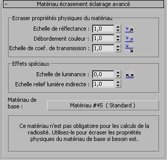

Interface
Zone Ecraser propriétés physiques du matériau
Les paramètres de cette zone permettent de contrôler directement les propriétés d'éclairage avancé du matériau de base.
Avertissement : La réduction de l'échelle par défaut ne pose aucun problème. Cependant, si vous l'augmentez pour l'un de ces paramètres, les couleurs risquent d'être "passées" : en effet, si l'échelle est trop grande, leur rendu donne du blanc pur, ce qui leur confère un aspect surexposé.
- Echelle de réflectance
- Augmente ou réduit la quantité d'énergie reflétée par le matériau. Valeur par défaut : 1,0.
Le paramètre Echelle de réflectance permet d'augmenter ou de réduire l'énergie des rayons réfléchis.
Conseil : Pour augmenter l'auto-illumination, utilisez l'option
Echelle de luminance du groupe Effets spéciaux, et non cette commande.
- Débordement couleur
- Augmente ou réduit la saturation de la couleur reflétée. Valeur par défaut : 1,0.
Débordement couleur augmente ou réduit la saturation de la couleur reflétée.
- Echelle de coeff. de transmission
- Augmente ou réduit la quantité d'énergie transmise par le matériau. Valeur par défaut : 1,0.
Echelle de coefficient de transmission augmente ou réduit l'énergie des rayons émis.
Remarque : ce paramètre influe uniquement sur la radiosité. Il n’a aucun effet sur le tracé de lumière.
Zone Effets spéciaux
Ces paramètres s'appliquent aux composants spécifiques du matériau de base.
- Echelle de luminance (cd/m^2)
- Lorsque cette valeur est supérieure à zéro, le composant auto-illumination du matériau de base est mis à l'échelle. Utilisez ce paramètre pour que les objets auto-illuminés contribuent à la solution de radiosité ou de tracé de lumière. Cette valeur ne peut pas être inférieure à zéro. Valeur par défaut : 0,0.
En général, une valeur de 500 ou plus donne de bons résultats.
- Echelle relief lumière indirecte
- Met à l'échelle l'effet de la map Relief du matériau de base dans les zones éclairées par une lumière indirecte. Lorsque cette valeur est égale à zéro, les zones éclairées indirectement ne sont pas affectées par les maps Relief. Cette valeur n'influe pas sur la quantité de relief dans les zones où le matériau de base est directement éclairé. Cette valeur ne peut pas être inférieure à zéro. Valeur par défaut : 1,0.
Conseil : ce paramètre est utile car la map relief indirecte est simulée et par conséquent n'est pas toujours exacte. Echelle relief lumière indirecte vous permet de régler cet effet de manière explicite.
- Matériau de base
- Cliquez pour choisir ou modifier le matériau de base. Vous pouvez également remplacer le matériau de base par un autre type de matériau.
