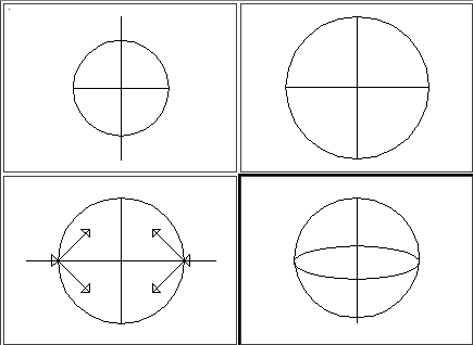

Le SOmniflecteur correspond à la version sphérique de la déformation spatiale omniflecteur. Il offre plus d'options que le SDéflecteur d'origine. La plupart des paramètres sont identiques à ceux de POmniFlecteur. La seule différence est que cette déformation spatiale fournit une surface de déflexion sphérique plutôt que planaire comme avec POmniflecteur. Les seuls paramètres différents se trouvent donc dans la zone Afficher icône, dans laquelle vous définissez le rayon, et non la largeur et la hauteur.
Remarque : les côtés opposés des déflecteurs inversent l'effet de déformation. Ainsi, une particule réfractée traversant complètement le SOmniflecteur frappe sa surface externe en premier, puis sa surface interne. Une valeur de déformation positive déforme donc d'abord les particules perpendiculairement puis, au fur et à mesure que les particules traversent la surface interne, la même valeur de déformation positive les déforme parallèlement.
Icône de la fenêtre SOmniflecteur
