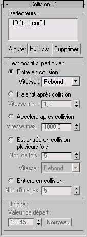

Interface
L'interface utilisateur apparaît dans le groupe de fonctions Paramètres, à droite de la boîte de dialogue Vue particule.
Zone Déflecteurs
Cette zone affiche les déflecteurs actuellement appliqués et permet d'en ajouter et d'en supprimer.
[liste]
Affiche les déflecteurs appliqués à cet opérateur. Si plus de trois déflecteurs sont appliqués, une barre de défilement apparaît sur le côté droit de la liste.
Si vous supprimez de la scène une déformation spatiale figurant dans la liste, son nom est remplacé par l'entrée " supprimé ".
Ajouter
Cliquez sur ce bouton, puis sélectionnez une déformation spatiale Déflecteur dans la scène pour l'ajouter en fin de liste.
Par liste
Cliquez sur ce bouton, puis, à l'aide de la boîte de dialogue Sélectionner déflecteurs, ajoutez une ou plusieurs déformations spatiales à la liste. Les déformations spatiales de force doivent déjà être présentes dans la scène.
Supprimer
Sélectionnez un déflecteur dans la liste, puis cliquez sur ce bouton pour le supprimer. Toute déformation spatiale supprimée reste dans la scène.
Zone Test positif si particule
Choisissez les conditions dans lesquelles le test doit transmettre les particules à l'événement suivant, puis réglez le ou les paramètres associés.
  • Entre en collision(valeur par défaut). Sélectionnez cette option, puis configurez le paramètre Vitesse en fonction des répercussions de la collision sur la vitesse des particules.
    VitesseChoisissez l'une des opérations suivantes :
    • Rebond(valeur par défaut). La vitesse et la direction après collision sont déterminées par les propriétés du déflecteur.
    • Poursuivrela collision n'a aucune incidence sur la vitesse et sur la direction des particules.
    • Arrêterla vitesse des particules est définie sur 0 après la collision.
    • Aléatoireles particules sont repoussées par le déflecteur dans des directions aléatoires.
  • Ralentit après collisionLe test réussit si, après la collision, la vitesse des particules est inférieure à la valeur Vitesse min.
    Avec ce paramètre, les particules adoptent le même comportement vis-à-vis des déflecteurs sélectionnés qu'avec le type de collision Rebond.
    Vitesse minLes particules se déplaçant à une vitesse inférieure à ce paramètre (en unités système par seconde) sont testées positives et autorisées à passer à l'événement suivant. Valeur par défaut : 1,0.
  • Accélère après collisionLe test réussit si, après la collision, la vitesse des particules est supérieure à la valeur Vitesse max.
    Vitesse maxLes particules se déplaçant à une vitesse supérieure à ce paramètre (en unités système par seconde) sont testées positives et autorisées à passer à l'événement suivant. Valeur par défaut : 1000,0.
  • Est entrée en collision plusieurs foisLe test devient positif dès qu'une particule entre plusieurs fois en collision. La particule est déplacée jusqu'au point de la dernière collision, puis redirigée vers l'événement suivant.
    Nbr. de fois Nombre de fois où une particule doit entrer en collision pour que le test soit positif.
    Vitesse Détermine la vitesse et la direction des particules après le nombre de collisions spécifié. Pour plus d'informations sur les choix possibles, voir plus haut.
  • Entrera en collision
    Le mouvement des particules est extrapolé de façon linéaire, selon la direction et la vitesse de ces dernières. Le test devient positif si les résultats suggèrent une collision entre les particules et le déflecteur pendant un intervalle de temps spécifié. La particule est redirigée vers l'événement suivant sans mise à jour de sa vitesse ni de sa position.
    Nbr. d'images:Nombre d'images suivantes durant lesquelles Particle Flow recherche une collision imminente.
Zone Unicité
Le paramètre Unicité active la randomisation des options Aléatoire dans les listes déroulantes Vitesse.
Valeur de départ
Indique la valeur de randomisation.
Nouveau
Calcule une nouvelle valeur de départ à l'aide d'une formule de randomisation.
