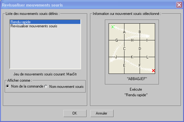

Vous pouvez visualiser les mouvements souris déjà définis dans la boîte de dialogue Revisualiser mouvements souris. En fonction de l'affichage de cette boîte de dialogue, vous pouvez également modifier ou supprimer les mouvements souris définis.
- Cliquez sur le bouton Revisualiser dans la boîte de dialogue Définir mouvement souris pour visualiser les mouvements, sans les modifier ni les supprimer.
- Tracez le mouvement correspondant à la commande Revisualiser mouvements souris (par défaut, une ligne horizontale de gauche à droite) pour visualiser, modifier et supprimer des mouvements souris. Vous pouvez redéfinir le mouvement Revisualiser mouvements souris dans la boîte de dialogue du même nom.

Interface
Zone Liste des mouvements souris définis
Affiche la liste des commandes auxquelles sont actuellement associés des mouvements souris et le nom du jeu de mouvements courant.
Certaines commandes sont associées à des méthodes : reportez-vous à la rubrique Commandes associées à des méthodes spécifiques.
- Zone Afficher comme
- Propose deux options qui vous permettent de définir l'affichage des commandes dans la liste.
- Nom de commandeAffiche les mouvements de la souris affectés par noms de commande (par exemple, Lire animation).
- Nom mouvement sourisAffiche les mouvements de la souris affectés par noms de mouvement (par exemple, HK).
- Editer
- Affecte un mouvement différent à la commande ou vice versa, selon que la liste contient des commandes ou des mouvements.
Remarque : Cette commande n'est disponible que si vous accédez à la boîte de dialogue en traçant le mouvement Revisualiser mouvements souris.
- Supprimer
- Supprime la commande (ou le mouvement) sélectionnée de la liste. La commande n'est donc plus associée au mouvement.
Zone Information sur mouvement de la souris sélectionné
Affiche le nom et la forme du mouvement de la souris qui est mis en surbrillance dans la liste des mouvements.
