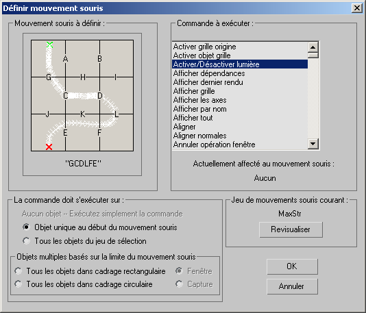

Vous pouvez voir comment les mouvements sont analysés en examinant la grille de la zone Mouvement souris à définir dans la boîte de dialogue Définir mouvement souris. Une fois le tracé du mouvement terminé, une grille de 9 carrés est centrée sur le mouvement et définit ses limites. Des lettres uniques sont affectées aux segments internes de la grille. Lorsque le mouvement coupe un segment, la lettre associée à ce dernier est ajoutée au nom du mouvement. Ainsi, la direction et la forme du mouvement ont une importance, mais sa taille n'a aucun effet.
Le mouvement est toujours centré sur la grille. Si vous tracez un mouvement vertical de haut en bas, le mouvement est nommé HK, car il a traversé les segments H et K, dans cet ordre. Si vous aviez tracé un mouvement de bas en haut, il se serait nommé KH.

Zone Mouvement souris à définir
Affiche le nom du mouvement et le mouvement que vous venez de tracer sous la forme d'une série de X blancs reliés par des lignes blanches. Un X vert représente le début du mouvement et un X rouge, la fin. La grille renseignée vous montre comment le mouvement est reconnu. Lorsque le mouvement traverse les segments nommés de la grille, une lettre est ajoutée au nom du mouvement.
Zone Commande à exécuter
Cette fenêtre répertorie les commandes auxquelles vous pouvez affecter un mouvement. Sélectionnez une commande et cliquez sur OK pour lui affecter le mouvement affiché dans la grille. Selon le type de commande choisi, diverses options peuvent être disponibles dans la zone La commande doit prendre en charge.
Des méthodes spécifiques sont associées à certaines commandes. Reportez-vous à la rubrique Commandes associées à des méthodes spécifiques.
Actuellement affecté au mouvement souris
Affiche le nom du mouvement auquel est actuellement affectée la commande sélectionnée. Si vous avez appuyé sur MAJ ou sur Alt lors de la création du mouvement, le nom de la touche est ajouté au nom du mouvement. Par exemple : " MAJ + HK " or " Alt + HK. "
Zone La commande doit prendre en charge
Comprend un certain nombre d'options indiquant les objets affectés par la commande, le cas échéant. Ces options sont activées ou désactivées selon le type de commande sélectionné dans la liste.
Aucun objet - Exécutez simplement la commande
Ce texte s'affiche lorsque vous choisissez une commande qui n'est pas spécifique aux objets sélectionnés, par exemple Orbite. Lorsque vous avez choisi une commande qui peut s'appliquer à des objets sélectionnés, les options suivantes deviennent disponibles :
  • Objet unique au début du mouvement sourisLa commande agit sur l'objet qui se trouve sous le point de départ du mouvement dans la fenêtre active.
  • Tous les objets du jeu de sélection La commande agit sur tous les objets du jeu de sélection courant.
Objets multiples basés sur la limite du mouvement souris
La sélection d'une option de cette zone vous permet d'utiliser le mouvement proprement dit pour sélectionner plusieurs objets et leur appliquer la commande.
  • Tous les objets dans cadrage rectangulaireSélectionne tous les objets définis par la limite rectangulaire du mouvement.
  • Tous les objets dans cadrage circulaireSélectionne tous les objets définis par le plus grand cercle contenu dans la limite rectangulaire du mouvement.
Fenêtre/CaptureLorsque l'une des options ci-dessus est activée, ces deux options deviennent accessibles. L'option Fenêtre sélectionne uniquement les objets situés entièrement à l'intérieur de la région rectangulaire ou circulaire. L'option Capture sélectionne tous les objets qui sont situés à l'intérieur de la région ou qui la coupent.
Zone Jeu de mouvements souris courant
Affiche le nom du jeu de mouvements souris courant et vous permet de revoir les mouvements qu'il contient. Vous pouvez créer et enregistrer un grand nombre de jeux de mouvements souris différents. Reportez-vous à la rubrique Boîte de dialogue Préférences mouvement souris.
Revisualiser
Cliquez sur cette commande pour afficher la rubrique Révision et modification des mouvements de la souris qui vous permet d'effectuer une sélection dans une liste de mouvements souris définis et de visualiser le mouvement choisi. Vous ne pouvez modifier les mouvements de cette manière. Pour afficher, modifier et supprimer des mouvements, tracez le mouvement Revisualiser mouvements souris (par défaut, une ligne horizontale de gauche à droite).
