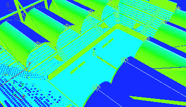

Si votre ordinateur prend en charge l'ombrage matériel SM3.0, vous pouvez utiliser le contrôle d'exposition des pseudo couleurs pour afficher un aperçu des niveaux d'éclairage dans les fenêtres. Vous pouvez ainsi obtenir rapidement des informations interactives sur l'éclairage d'un modèle.

activez l'option Activer le contrôle d'exposition dans la fenêtre Maintenant que vous avez configuré la fenêtre, vous pouvez régler l'éclairage de façon interactive et regarder les résultats des niveaux d'éclairage en temps réel ou presque. Par exemple, vous pouvez modifier la case fléchée Heures pour un système Lumière du jour et voir comment les niveaux d'éclairage évoluent au cours de la journée.
Dans les illustrations suivantes, un système Lumière du jour éclaire un stade en plein air.

L'aperçu dans une fenêtre des niveaux d'éclairage ne remplace pas une analyse de l'éclairage rendu à grande échelle avec des photomètres. En effet, il existe quelques inconvénients.
L'illumination directe est votre principale préoccupation lorsque vous affichez l'aperçu de l'éclairage mais l'illumination indirecte permet de fournir beaucoup de lumière dans les lieux fermés.
