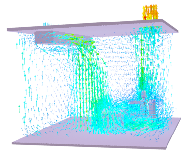

Visualisation d'un champ de vitesse sous la forme de flèches
Vous pouvez visualiser le champ de vitesse d'une simulation CFD sous la forme de flèches dont la longueur et la couleur sont déterminées par la vitesse au niveau de la position correspondante.

    Un objet CFDVelocityField contenant les flèches de la géométrie est créé.
  4. Dans le groupe de fonctions Modifier, ajustez les paramètres Apparence de l'objet CFDVelocityField selon vos besoins :
