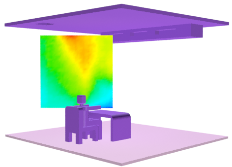

Vous pouvez importer des données à partir d'une simulation des calculs de dynamique des fluides (CFD) et visualiser la vitesse, la température et la pression de différentes manières.
Les commandes sont disponibles dans le menu si vous utilisez les menus par défaut, ou dans le menu si vous utilisez les menus améliorés.
Les outils installés supposent que les données ont été enregistrées dans Autodesk Simulation CFD dans un fichier CSV. Toutefois, dans la mesure où les outils sont créés à l'aide de Max Creation Graph (MCG), vous pouvez vous en servir comme guides pour créer des outils similaires permettant de prendre en charge d'autres formats ou de visualiser les données de manières différentes.
