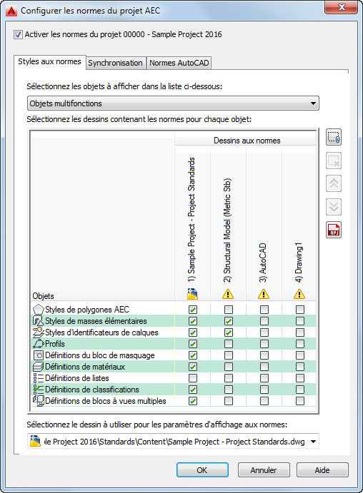

Si plusieurs dessins aux normes sont associés à un type de style spécifique, le style du dessin de projet sera synchronisé en fonction de l'occurrence de ce style dans le premier dessin aux normes. Les autres dessins contenant le même style de normes sont ignorés.
Ordre des dessins aux normes
Si vous n'avez pas encore de dessins aux normes, créez-en un.
Le nouveau dessin de styles est ajouté à la liste Dessins aux normes. La disposition des colonnes, de gauche à droite, détermine l'ordre de recherche et de priorité au cours de la synchronisation. Pour changer l'ordre des dessins, sélectionnez le nom d'un dessin dans l'en-tête de colonne et cliquez sur pour faire monter le dessin d'un rang dans la liste ou sur
pour obtenir l'effet inverse.

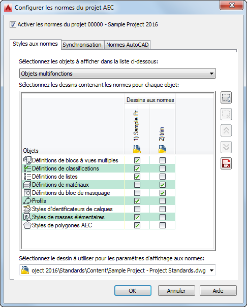

Après avoir ajouté des dessins de styles à la configuration des normes du projet, il est important de désigner les types de style pour lesquels chaque dessin constitue la norme. Pour ce faire, il suffit d'associer chaque type de style à un dessin aux normes. Les types de style sont répertoriés dans la liste Objets de l'onglet Styles de normes. Vous avez accès à tous les types de style du Gestionnaire des styles à partir de cet endroit.
Les types de style associés à aucun dessin aux normes ne dépendent pas des normes. Si vous omettez, par exemple, d'associer le dessin aux normes "Standard Styles 1.dwg" au type Styles de murs, l'opération de synchronisation considère que les styles de murs utilisés dans le cadre du projet ne sont pas normalisés même s'ils proviennent de ce dessin aux normes.
Si vous sélectionnez plusieurs dessins aux normes pour un même type de style, l'ordre des dessins détermine la façon dont l'opération de synchronisation recherche le type de style en question dans chaque dessin. Cela signifie qu'il est possible de répartir les styles de normes appliqués à un type de style entre différents dessins. Il pourrait, par exemple, être intéressant de stocker vos styles de murs en béton dans le dessin aux normes "Styles de murs - béton (Anglo-saxon)" et vos styles de murs en briques dans le dessin "Styles de murs - brique (Anglo-saxon)".
Le fait de retirer un dessin aux normes de la liste supprime uniquement la référence à ce dessin dans le projet. Le dessin en tant que tel est conservé dans le système de fichiers.
Choisissez à présent le dessin aux normes sur lequel vous souhaitez baser les paramètres d'affichage dans le projet. Vous ne pouvez désigner qu'un seul dessin aux normes à cet effet. Il peut s'agir d'un dessin aux normes déjà utilisé pour définir les styles de normes.

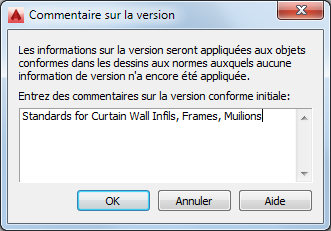

Si vous avez ajouté un dessin aux normes au projet et si le dessin fait partie du dossier du projet, les données de version initiales du dessin seront automatiquement associées à tous les styles et paramètres d'affichage. Si le nouveau dessin aux normes ne figure pas dans le dossier du projet et si aucune version n'existe encore, vous devez en créer une.
Vous pourriez, par exemple, ajouter un commentaire pour signaler ce qui a changé dans le style pour cette version.
