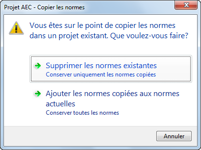

- Définissez les paramètres de copie.
Pour... |
Action... |
remplacer les normes existantes dans le nouveau projet par celles du projet source |
activez l'option Supprimer les paramètres existants. |
ajouter les normes du projet source aux normes existantes dans le nouveau projet |
activez l'option Ajouter les paramètres copiés aux paramètres existants. Les paramètres existants qui ne sont pas cohérents avec les paramètres copiés sont remplacés.
- Cliquez sur OK à deux reprises.
