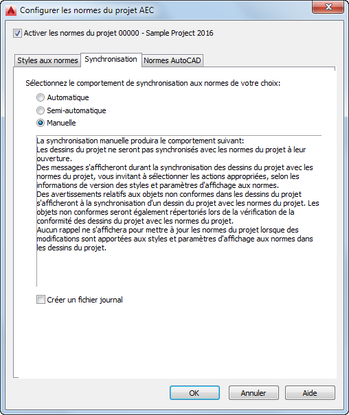

Pour configurer la synchronisation des normes AEC
Cette procédure permet de définir les paramètres de synchronisation pour normes AEC d'un projet.
Remarque : Les paramètres choisis concernent uniquement la synchronisation des styles et des paramètres d'affichage aux normes AEC dans un projet. Ils n'ont aucune incidence sur la synchronisation des normes AutoCAD dans un projet. Les paramètres de cette boîte de dialogue permettent uniquement de gérer le mode de synchronisation des dessins de projet en fonction des dessins aux normes du projet. Ils ne servent, en aucun cas, à indiquer comment synchroniser les dessins aux normes du projet entre eux.
  1. Cliquez sur Ouvrir Projet.
    Remarque : Pour accéder à la configuration des normes du projet en cours uniquement, cliquez sur l'onglet Gérerle groupe de fonctions Normes du projetConfigurer.
  2. Sélectionnez le projet pour lequel vous souhaitez configurer les normes, cliquez à l'aide du bouton droit de la souris, puis choisissez Propriétés du projet.
  3. Développez Avancé, puis cliquez sur Normes du projet .
  4. Cliquez sur l'onglet Synchronisation.
  5. Sélectionnez le mode de synchronisation à appliquer au projet.
  6. Pour effectuer un suivi de la synchronisation, choisissez Créer un fichier journal.
    Une fois le fichier journal créé, vous pouvez générer un rapport au format XML ou HTML. Le fichier journal contient des informations au sujet des dessins synchronisés, des dessins aux normes utilisés et des changements apportés aux styles et aux paramètres d'affichage aux normes au cours de la synchronisation.
  7. Cliquez sur OK ou cliquez sur l'onglet Normes AutoCAD.
