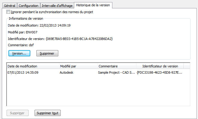

A chaque paramètre d'affichage dans un dessin aux normes du projet correspond un historique des versions. Cet historique affiche l'identification de version unique, la date et l'heure de la modification, le nom de l'utilisateur et tout commentaire entré par l'utilisateur.
Vous pouvez modifier l'historique en supprimant de façon sélective des versions individuelles ou en supprimant l'ensemble des versions. Vous ne pouvez pas supprimer la version en cours.
- Ouvrez un dessin aux normes du projet.
- Cliquez sur l'
- Dans le noeud du projet, sélectionnez un paramètre d'affichage conforme.
- Cliquez sur l'onglet Historique de la version.
- Pour ajouter une nouvelle version, cliquez sur Version et entrez les informations relatives à la version.
- Pour supprimer une version, sélectionnez la version concernée dans la liste de l'historique des versions et cliquez sur Supprimer.
Pour supprimer toutes les versions en une seule opération, cliquez sur Tout supprimer.
- Si vous ne souhaitez pas prendre en compte le paramètre d'affichage lors de la synchronisation des normes, cochez la case Ignorer pendant la synchronisation des normes du projet.
- Cliquez sur OK.
