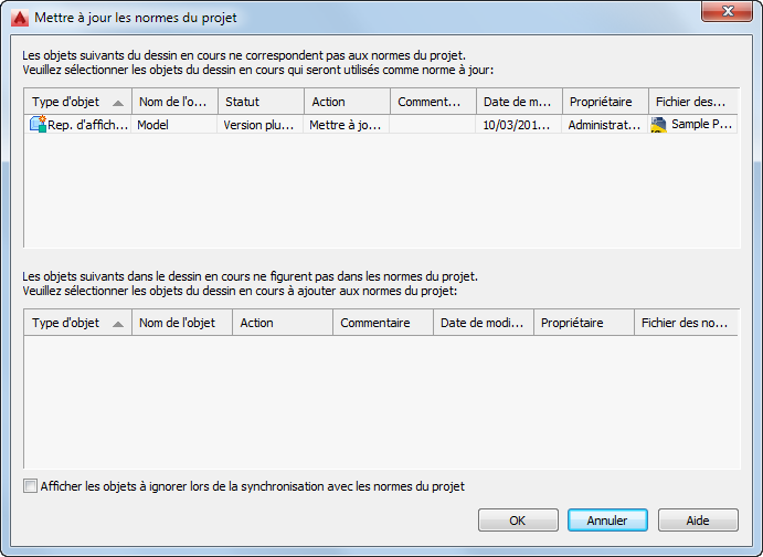

  4. Cliquez avec le bouton droit de la souris et choisissez Mettre à jour les normes à partir du dessin.
    Remarque : Vous pouvez sélectionner et mettre à jour plusieurs paramètres dans cette fenêtre.
    Le paramètre d'affichage sélectionné s'affiche dans le volet du haut.
  5. Pour mettre à jour les normes du projet à partir du dessin du projet, choisissez Mettre à jour les normes du projet dans la liste déroulante Action des paramètres d'affichage.
  6. Pour ne pas mettre à jour les normes du projet à partir du paramètre d'affichage du dessin du projet, choisissez Ne pas mettre à jour les normes du projet dans la liste déroulante Action des paramètres d'affichage.
    Dans ce cas, la version du dessin aux normes du projet n'est pas écrasée par la version du dessin du projet. Lors de la prochaine la synchronisation du dessin du projet, le paramètre d'affichage apparaîtra désynchronisé des normes du projet.
  7. Pour ignorer la version désynchronisée du paramètre d'affichage, choisissez Ignorer dans la liste déroulante Action.
    Dans ce cas, l'élément ne s'affichera pas dans les futures mises à jour, sauf si, pendant la synchronisation des normes du projet, vous sélectionnez l'option Afficher les objets à ignorer lors de la synchronisation ou si vous désactivez le marqueur Ignorer du paramètre d'affichage du Gestionnaire d'affichage.
  8. Cliquez sur OK.
  9. Dans le Gestionnaire d'affichage, cliquez sur OK ou sur Appliquer.
  10. Cliquez sur Oui pour enregistrer le dessin aux normes du projet mis à jour.
