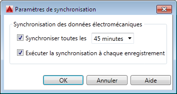

Boîte de dialogue Paramètres de synchronisation
Planifie la synchronisation des données de votre projet électromécanique.
Liste d'options
Synchronisation des données électromécaniques
Ce paramètre permet de configurer la planification de la synchronisation des données électromécaniques entre Inventor et AutoCAD Electrical.
Synchroniser toutes les
Définit l'intervalle de synchronisation des données.
Remarque : Par défaut, la synchronisation s'exécute en arrière-plan, ce qui vous permet de continuer à travailler dans les zones de dessin pendant l'opération. Pour modifier les paramètres de synchronisation, utilisez la variable système AEEMXDATAUPDATEMODE.
Exécuter la synchronisation à chaque enregistrement
Démarre la synchronisation des données à chaque enregistrement du dessin.
