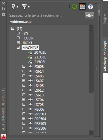

Onglet Affichage de l'emplacement (boîte de dialogue Gestionnaire de projets)
Affiche les appareils au sein du projet, organisés par valeur d'installation et de localisation. Ces appareils incluent les composants, les bornes, les modules API et les symboles de repère de câble standard.
Trouver
 Entrée de commande :  AEPROJECT
Sélectionnez l'onglet Affichage de l'emplacement.
Liste d'options
Les options suivantes s'affichent.
Boutons
Filtre la vue de l'arborescence à l'aide des valeurs d'installation et de localisation.
Rafraîchit l'arborescence des composants et les volets Détails et Connexions en fonction des données AutoCAD Electrical.
Ouvre les volets Détails et Connexions. L'onglet Détails fournit des données sur les composants, telles que des valeurs d'installation, de localisation et de catalogue. L'onglet Connexions fournit des informations sur le câblage des composants. Cliquez avec le bouton droit de la souris pour modifier les champs à afficher dans chaque onglet.
Boutons électromécaniques
Si le projet fait partie d'une association électromécanique, des boutons supplémentaires sont mis à la disposition des utilisateurs.
Filtre l'arborescence en fonction de l'état de la liaison du composant.
Ouvre la boîte de dialogue Paramètres de synchronisation, dans laquelle vous pouvez définir votre tâche de synchronisation. Vous pouvez planifier l'exécution de la synchronisation à intervalles réguliers.
Synchronise l'arborescence du dessin avec les données Inventor. La date et l'heure de la dernière actualisation s'affichent en regard de l'icône.
Remarque : Ce bouton est situé au bas de la palette.
Rechercher
Effectue une recherche dans l'arborescence des composants et affiche uniquement les appareils qui correspondent à la recherche de texte.
Arborescence des composants
Affiche la liste des composants, bornes, modules API, connecteurs et symboles de repère de câble standard. Les différents types d'appareil sont représentés différemment dans l'arborescence des composants. Lors de l'insertion des composants électriques, il est recommandé d'avoir des noms (code d'installation, code de localisation et repère du composant), broches et numéros de borne uniques. Par exemple, si votre dessin comporte des symboles de repère de câble ayant des repères de câble en double, le composant peut se comporter de manière inattendue dans la vue arborescente et dans l'onglet Connexions. Cette situation est plus particulièrement observée avec les bornes et symboles de repère de câble figurant dans l'onglet Affichage de l'emplacement.
Composant standard
Valeur de repère : Développez l'arborescence pour afficher les broches affectées.
Borne
Valeur REPBORNIER : numéro de borne. Une borne multiniveau répertorie chaque numéro de borne, séparé par une virgule. Développez l'arborescence pour afficher la description des niveaux.
Remarque : Les bornes portant un numéro d'équipotentielle affichent ce numéro en lieu et place de celui de la borne.
PLC
Valeur de repère : Développez l'arborescence pour afficher chaque valeur d'adresse et de broche.
Connecteur
Valeur de repère sur deux lignes, la première correspondant à la prise et la seconde au jack. Développez l'arborescence pour afficher les broches.
Câble
Valeur de repère :
Fils
Le composant fils est exclu de l'arborescence jusqu'à ce que le parent soit inséré.

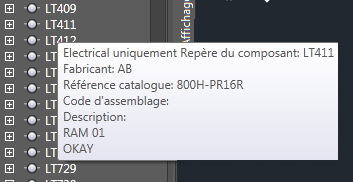

Remarque : Placez le curseur sur le noeud d'un appareil pour obtenir des informations supplémentaires sur l'appareil, notamment le catalogue ou une description.
Icônes d'état électromécanique
Si le projet fait partie d'une association électromécanique, l'icône située en regard de chaque appareil indique le type de ce dernier et l'état de sa liaison.
Indique un composant AutoCAD Electrical non lié à un composant Inventor.
Indique un composant Inventor non lié à un composant AutoCAD Electrical.
Indique des composants AutoCAD Electrical et Inventor liés pour lesquels il n'existe aucune différence entre les données.
Indique des composants AutoCAD Electrical et Inventor liés, pour lesquels il existe des différences entre les données.
Indique un câble AutoCAD Electrical non lié à un câble Inventor.
Indique un câble Inventor non lié à un câble AutoCAD Electrical.
Indique des câbles AutoCAD Electrical et Inventor liés pour lesquels il n'existe aucune différence entre les données.
Indique des câbles AutoCAD Electrical et Inventor liés, pour lesquels il existe des différences entre les données.
