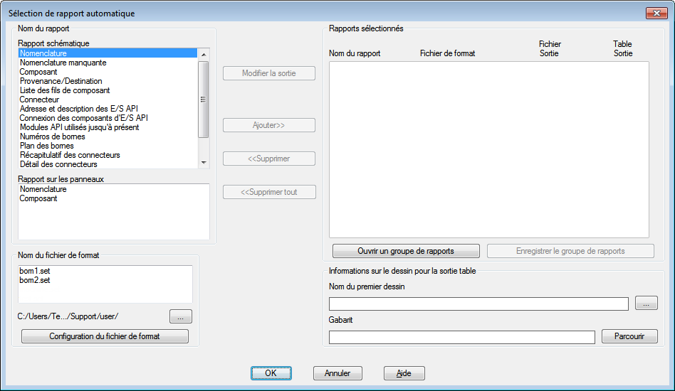

Boîte de dialogue Sélection de rapport automatique
Génère un nombre illimité de fichiers de sortie du rapport et place les tables correspondantes sur les dessins. Vous sélectionnez les rapports et les fichiers de format associés (.set).
Trouver
Commande : AEAUTOREPORT
Liste d'options
Les options suivantes s'affichent.
Nom du rapport
Affiche la liste de tous les rapports de schéma et de panneau pouvant être produits par la commande de génération automatique. Tous les rapports ne sont pas disponibles pour cette commande.
Nom du fichier de format
Affiche la liste des fichiers de format disponibles pour le rapport sélectionné.
Configuration du fichier de format
Ouvre une boîte de dialogue, dans laquelle vous pouvez créer ou modifier un fichier de format.
Modifier la sortie
Permet de modifier les types de sortie du rapport que vous avez sélectionné dans la liste correspondante.
Remarque : Si le fichier de format ne contient pas les paramètres de sortie du fichier ou de la table, les options correspondantes sont désactivées.
Ajouter
Ajoute le nom de rapport et le fichier de format dans la liste Rapports sélectionnés. Ce bouton n'est actif que lorsqu'un nom de rapport et un fichier de format sont sélectionnés.
Supprimer
Supprime les rapports de la liste Rapports sélectionnés.
Supprimer tout
Supprime tous les rapports de la liste Rapports sélectionnés.
Affiche la liste de tous les rapports sélectionnés pour la génération du rapport. Cette liste précise le nom du rapport, celui du fichier de format, et indique le type de sortie du rapport (fichier et/ou table). La lettre "x" indique que le fichier de format contient une définition de type de sortie; et le type de sortie est sélectionné. La lettre "o" indique que le format de fichier ne contient pas de définition pour ce type de sortie, ou le type de sortie n'est pas sélectionné.
Ouvrir un groupe de rapports
Ouvre un fichier de groupe de rapports précédemment enregistré (.rgf) comportant des noms de rapports et des fichiers de format.
Enregistrer le groupe de rapports
Enregistre un fichier contenant la liste des noms de rapport et des fichiers de format, en vue d'une réutilisation ultérieure.
Les fichiers de groupe de rapports portent l'extension .rgf et sont enregistrés à l'emplacement suivant : \Users\{nom d'utilisateur}\AppData\Roaming\Autodesk\AutoCAD Electrical {version}\{édition}\{code pays}\Support\User\.
Informations sur le dessin pour la sortie table
Lorsque de nouveaux dessins sont nécessaires pour la sortie de table, un nom de fichier de dessin de départ est spécifié avec son emplacement. Ce nom est incrémenté si plusieurs dessins sont créés. Si vous n'indiquez pas le chemin, les fichiers sont créés au même emplacement que le fichier .wdp du projet actif. Vous pouvez spécifier le fichier de gabarit pour les nouveaux dessins.
Remarque : Ces derniers sont créés uniquement si aucune table existante ne peut être mise à jour pour le rapport.
