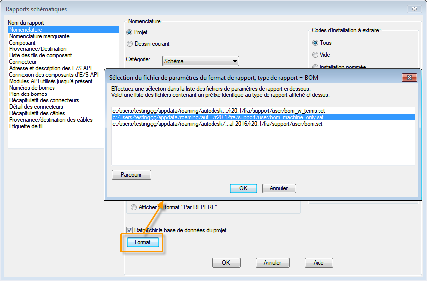

Lorsque vous exécutez un rapport, vous pouvez indiquer le fichier de format à utiliser.
Si vous ne le faites pas, le fichier de format par défaut est utilisé. Si aucun fichier de format par défaut n'existe, le rapport utilise un format défini dans le programme. Utilisez les tables ci-dessous pour déterminer le fichier de format par défaut d'un rapport.

L'outil Rapports automatiques vous permet de générer plusieurs rapports en même temps. La boîte de dialogue Générateur de rapports ne s'affiche pas pour chaque rapport et aucune saisie utilisateur n'est requise lorsqu'elle est lancée. Les fichiers de format sont nécessaires pour utiliser la fonction de rapports automatiques. Ils définissent la sortie du fichier et/ou la sortie de la table, car les rapports ne s'affichent pas à l'écran. Exécutez l'option Configuration du fichier de format pour définir la sortie du fichier et de la table dans un fichier de format. Trouver

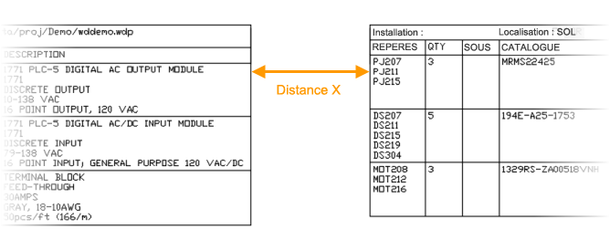

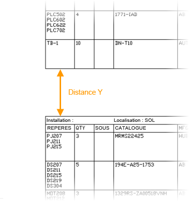

Vous pouvez définir des coupures dans une table du rapport soit en utilisant l'option Coupures spéciales, soit en définissant le nombre de lignes par section de table. Si la table comporte des coupures et plusieurs sections par dessin, définissez la distance entre les sections de table dans votre fichier de format.
Les valeurs des champs DistanceX et DistanceY déterminent la distance à respecter entre la fin d'une section de la table et le début de la suivante. Ces valeurs sont utiles lorsque plusieurs sections de table d'un rapport figurent sur le même dessin. En l'absence de valeur, la distance est égale à zéro.
