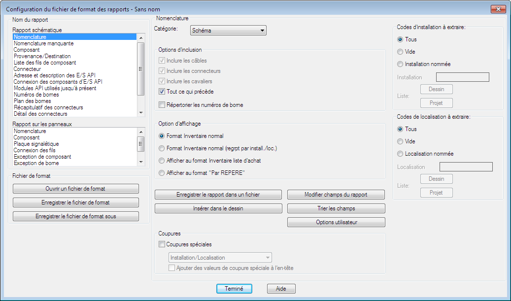

Boîte de dialogue Configuration du fichier de format des rapports
Crée ou modifie un fichier de format (.set) pour un rapport. Un fichier de format permet de définir les champs à inclure dans le rapport, l'ordre dans lequel ils apparaissent, les options de table, et plus encore.

Liste d'options
Les options suivantes s'affichent.
Remarque : Les options varient en fonction du nom de rapport sélectionné.
Nom du rapport
Indique le rapport à exécuter.

Fichier de format
Ouvrir un fichier de format
Accède à un fichier de format à ouvrir et à modifier.
Enregistrer le fichier de format
Enregistre le fichier de format à utiliser lors de l'exécution d'un rapport unique ou d'un groupe de rapports à l'aide de la commande Rapports automatiques.
Enregistrer le fichier de format sous
Enregistre le fichier de format sous un nom différent.
L'emplacement par défaut des fichiers de format est \Users\{nom d'utilisateur}\AppData\Roaming\Autodesk\AutoCAD Electrical {version}\{édition}\{code pays}\Support\User\.
