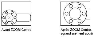

Centre
Affiche une vue définie par un centre et un facteur de grossissement ou une hauteur. Une petite valeur de hauteur augmente l'agrandissement. Une valeur élevée diminue l'agrandissement. Non disponible dans une projection en perspective.

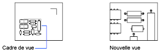

DYnamique
Panoramiques et zooms utilisant une boîte de visualisation rectangulaire. Cette boîte de visualisation représente votre vue, que vous pouvez rétrécir, agrandir ou déplacer sur le dessin. Positionnez et dimensionnez la boîte de visualisation pour faire un panoramique ou un zoom afin de remplir la fenêtre à l'aide de la vue contenue dans la boîte de visualisation. Non disponible dans une projection en perspective.
  • Pour modifier la taille de la boîte de visualisation, cliquez dessus, redimensionnez-la et cliquez à nouveau pour accepter sa nouvelle taille.
  • Pour effectuer un panoramique à l'aide de la boîte de visualisation, faites-la glisser à l'emplacement souhaité, puis appuyez sur Entrée.

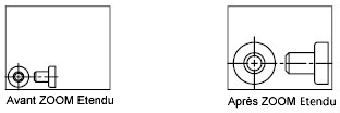

Etendu
Effectue un zoom pour afficher l'étendue maximale de tous les objets.
L'étendue de chaque objet du modèle est calculée et utilisée pour déterminer la façon dont le modèle doit remplir la fenêtre.

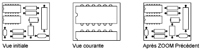

Précédent
Effectue un zoom pour afficher la vue précédente. Vous pouvez restaurer jusqu'à 10 vues antérieures.

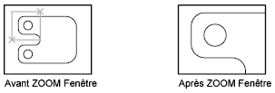

Fenêtre
Effectue un zoom sur une zone définie par une fenêtre rectangulaire.
Avec le curseur, vous pouvez définir une zone du modèle pour remplir la totalité de la fenêtre.
