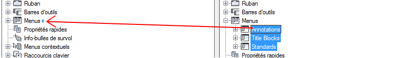

  6. Dans le volet de gauche, cliquez sur le signe plus (+) situé à côté d'un élément d'interface pour le développer. Développez le nœud correspondant dans le volet de droite.
  7. Faites glisser des éléments d'interface du volet de configuration de droite vers l'emplacement approprié dans le volet de configuration de gauche.
    Remarque : Vous pouvez faire glisser les éléments de l'interface dans n'importe quelle direction, de gauche à droite ou de droite à gauche.
