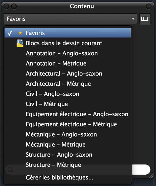

Liste des bibliothèques
Affiche les bibliothèques disponibles. Sélectionnez une bibliothèque à partir de laquelle insérer des blocs ou sélectionnez Gérer les bibliothèques pour afficher la boîte de dialogue Gérer les bibliothèques de contenu. Les bibliothèques suivantes sont disponibles par défaut :
  • Favoris : blocs que vous avez sélectionnés comme favoris dans la liste des blocs.
  • Blocs du dessin courant : répertorie les blocs du dessin courant à partir desquels vous pouvez créer des insertions.
Affiche la boîte de dialogue Gérer les bibliothèques de contenu dans laquelle vous pouvez créer et gérer le contenu des bibliothèques.
Liste des blocs
Affiche les blocs contenus dans la bibliothèque sélectionnée à partir de la liste des bibliothèques.
