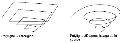

courbe Spline
Lisse une courbe B-spline 3D sur ses points de contrôle. La variable système SPLFRAME détermine la précision et l'affichage des points de contrôle de la courbe B-spline 3D, dont les courbes peuvent être calculées par approximation à l'aide de segments de droite uniquement. Les valeurs négatives pour les segments splines sont ignorées.
