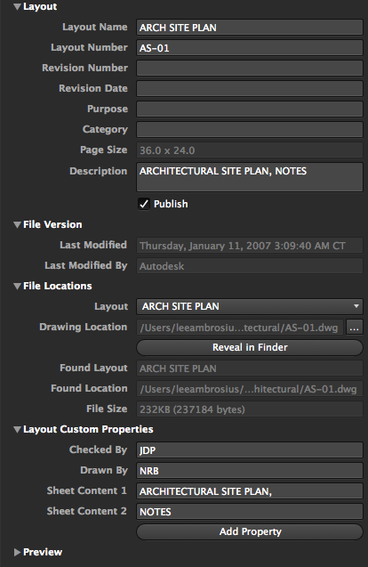

Les propriétés de présentation (gestionnaire de projet)
Affiche les informations spécifiques à la présentation sélectionnée (par exemple, nom et numéro) et indique si elle sera incluse à la publication. Affiche également les propriétés personnalisées, le cas échéant.
Liste d'options
Les options suivantes s'affichent.
Présentation
Affiche des informations permettant d'identifier le schéma dans le projet.
Nom de la présentation
Affiche le nom de la présentation dans le projet.
Numéro de la présentation
Affiche le numéro de la présentation.
Numéro de révision
Indique le numéro de révision affecté à la présentation.
Date de révision
Affiche la date de révision.
Fonction
Affiche la présentation est utilisée.
Catégorie
Affiche le nom de la catégorie de la présentation.
Format de la page
Affiche le format de page de la présentation.
Description
Affiche la description de la commande.
Publier
Détermine si la présentation est ajouté à la boîte de dialogue Publication par lot lors de la publication d'un groupe ou à toutes les présentations dans le projet.
Version du fichier
Répertorie les informations relatives au fichier de dessin (DWG) associé.
Dernière modification
Affiche la date de la dernière modification du fichier.
Dernière modification par
Affiche le nom du dernier utilisateur ayant modifié le fichier.
fichier, emplacement
Affiche l'emplacement du fichier de dessin qui contient la présentation.
Présentation
Indique le nom de la présentation du fichier de dessin (DWG) devant être associée à la présentation dans le projet.
Le fichier de dessin (DWG) contenant la présentation est spécifié dans la propriété Emplacement du dessin.
Indique le chemin d'accès et le nom du fichier de dessin (DWG) auquel la présentation a été enregistrée pour la dernière fois.
Afficher dans le Finder
Ouvre le Finder à l'emplacement du fichier de dessin (DWG) associé à la présentation.
Présentation trouvée
Affiche le nom de la présentation du fichier de dessin (DWG) associé à la présentation dans le projet.
Emplacement trouvé
Affiche le chemin et le nom de fichier du dessin dans lequel la présentation a été trouvé.
Taille du fichier
Affiche la taille du fichier de dessin (DWG) associé à la présentation.
Propriétés personnalisées de la présentation
Affiche les propriétés personnalisées définies par l'utilisateur associées à chaque feuille du jeu de feuilles.
Vous pouvez gérer les propriétés personnalisées définies par l'utilisateur à l'aide de l'une des méthodes suivantes :
  • Cliquez sur Ajouter une propriété pour afficher la boîte de dialogue Ajouter une propriété personnalisée et créer une propriété.
  • Cliquez avec le bouton droit de la souris sur une propriété et choisissez Supprimer une propriété personnalisée pour supprimer la propriété.
    Vous pouvez également sélectionner l'option Nouvelle propriété personnalisée afin d'afficher la boîte de dialogue Ajouter une propriété personnalisée et créer une propriété.
Aperçu
Affiche un aperçu du fichier sélectionné.
