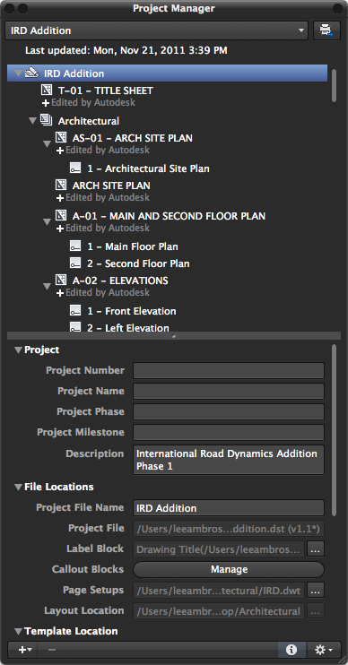

Composants du Gestionnaire de projets
La section suivante explique que chaque composant du gestionnaire de projet sont utilisés.
  1. du menu contextuel.Répertorie tous les ouvrir et les derniers projets ouverts. Utilisez la liste pour basculer entre les projets ouverts.
  2. Publier le projet . s'affiche et l'icône correspondante s'affiche dans la boîte de dialogue Publier, toutes les présentations dans le projet en cours.
  3. vue arborescente du projet. affiche une liste organisée de toutes les présentations dans le projet en cours.
    Les actions suivantes peuvent être effectuées dans l'arborescence :
    • Cliquez deux fois sur une présentation ou une vue pour ouvrir le dessin associé.
    • Clic droit pour accéder aux menus contextuels des opérations appropriées à l'élément actuellement sélectionné. Pour plus d'informations, reportez-vous à la rubrique projet arborescence des menus contextuels .
    • Faites glisser les éléments dans l'arborescence pour les réorganiser.
  4. volet Détails. affiche les propriétés de l'élément sélectionné dans l'arborescence. Cliquez sur le bouton Afficher les détails dans la partie inférieure du Gestionnaire de projets pour afficher les détails.
    Pour plus d'informations sur les propriétés répertoriées dans le volet Détails, reportez-vous à la rubrique
  5. Création d'action. affiche un menu contextuel qui vous permet de créer un nouveau projet, ou ajouter des présentations et des groupes pour le projet en cours.
    • Nouvelle présentation projet affiche la boîte de dialogue et crée une présentation dans le projet ou dans le groupe sélectionné.
    • Ajouter dessin existant. affiche la présentation dans le dessin et vous permet de sélectionner une présentation à partir d'un fichier de dessin à ajouter au projet.
    • Nouveau groupe. crée un nouveau groupe.
    • Créer un projet. affiche la boîte de dialogue Nouveau projet et crée un fichier DST.
  6. Supprimer. permet de supprimer le groupe sélectionné ou la présentation dans le projet. Suppression d'une présentation ne supprime pas le fichier dessin associé.
  7. Afficher/Masquer les détails. active ou désactive l'affichage du volet Détails.
  8. action du projet. affiche un menu contextuel qui permet d'ouvrir, de fermer, ou un projet. Vous pouvez également contrôler la manière dont les présentations sont ouverts et renommé.
