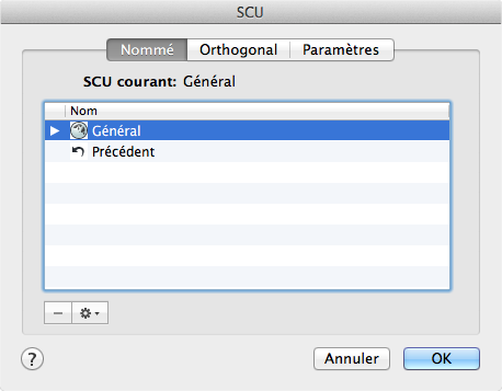

Nommé (onglet de la boîte de dialogue SCU)
Répertorie les définitions de SCU et définit le SCU courant.
SCU courant
Affiche le nom du SCU courant. Si le SCU n'a pas été enregistré ni nommé, il est répertorié comme SANS NOM.
Liste des noms de SCU
Affiche les systèmes de coordonnées définis dans le dessin courant. S'il existe plusieurs fenêtres et plusieurs paramètres de SCU non nommés, la liste comprend uniquement les SCU non nommés de la fenêtre courante. Les définitions de SCU non nommés qui sont verrouillées sur d'autres fenêtres (variable système UCSVP = 1) ne sont pas répertoriées dans la fenêtre courante. Un pointeur indique le SCU courant.
SANS NOM est toujours la première entrée si le SCU courant n'est pas nommé. Général est toujours répertorié et ne peut être ni renommé, ni supprimé. Si vous définissez d'autres systèmes de coordonnées pour la fenêtre active pendant la session d'édition courante, l'entrée suivante provient de Précédent. Vous pouvez revenir à ces systèmes de coordonnées en sélectionnant plusieurs fois Précédent et Définir courant.
Pour ajouter un SCU à la liste, utilisez l'option Sauver de la commande SCU.
Supprimer (-)
Supprime un SCU nommé. Vous ne pouvez par supprimer le SCU général ou précédent.
Options
Gère le SCU sélectionné dans la boîte de dialogue.
Définir courant
Rétablit le système de coordonnées sélectionné.
Renommer
Renomme un SCU personnalisé. Vous ne pouvez par renommer le SCG.
Détails
Affiche la boîte de dialogue Détails sur le SCU, qui fournit des informations sur les coordonnées du SCU.

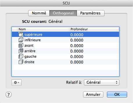

Remplace le SCU par l'un des SCU orthogonaux.
SCU courant
Liste des systèmes de coordonnées orthogonaux
Répertorie les six systèmes de coordonnées orthogonaux définis dans le dessin courant. Ces six systèmes de coordonnées orthogonaux sont définis par rapport au SCU indiqué dans la liste Relatif à.
  • Nom.Spécifie le nom du système de coordonnées orthogonal.
  • Profondeur. Indique la distance entre le plan XY du SCU orthogonal et un plan parallèle passant par l'origine du système de coordonnées défini par la variable système UCSBASE. Le plan parallèle du système de coordonnées UCSBASE peut être un plan XY, YZ ou XZ.
    Remarque : Vous pouvez définir la profondeur ou une nouvelle origine pour le SCU orthogonal sélectionné. Voir l'option Profondeur.
Par rapport à
Désigne le système de coordonnées de base pour la définition des SCU orthogonaux. Par défaut, SCG est le système de coordonnées de base.
Quand vous modifiez la zone Relatif à, la position par défaut de l'origine du SCU orthogonal sélectionné est rétablie.
Si vous enregistrez un système de coordonnées orthogonal dans un dessin en tant que portion d'une configuration de fenêtre ou si vous sélectionnez pour l'option Relatif à une valeur autre que Général, le nom du système de coordonnées orthogonal devient SANS NOM pour pouvoir être différencié du système de coordonnées orthogonal prédéfini.
Options
Définir courant
Rétablir
Rétablit l'origine du système de coordonnées orthogonal sélectionné. L'origine reprend sa position par défaut (0,0,0) par rapport au système de coordonnées de base spécifié.
Profondeur
Indique la distance entre le plan XY du SCU orthogonal et un plan parallèle passant par l'origine du système de coordonnées. Dans la boîte de dialogue Profondeur du SCU orthogonal, entrez une valeur et choisissez le bouton Sélectionner une nouvelle origine pour utiliser le périphérique de pointage pour spécifier une nouvelle profondeur ou une nouvelle origine.
Détails

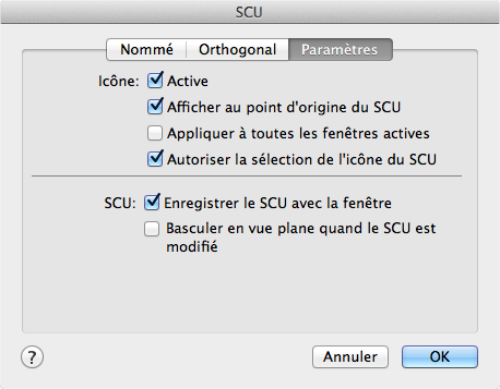

Onglet Paramètres (boîte de dialogue SCU)
Affiche et modifie les paramètres de l'icône SCU et les paramètres de SCU enregistrés avec une fenêtre.
Icône
Spécifie les paramètres d'affichage de l'icône SCU pour la fenêtre courante.
Actif
Affiche l'icône SCU dans la fenêtre courante.
Afficher au point d'origine du SCU
Affiche l'icône du SCU au niveau de l'origine du système de coordonnées courant dans la fenêtre courante. Si cette option est désactivée, ou que l'origine du système de coordonnées n'est pas visible dans la fenêtre, l'icône du SCU est affichée dans le coin inférieur gauche de la fenêtre.
Appliquer à toutes les fenêtres actives
Applique les paramètres de l'icône SCU à toutes les fenêtres actives du dessin courant.
Autoriser la sélection de l'icône du SCU
Détermine si l'icône du SCU est mise en surbrillance lorsque le curseur passe dessus et si vous pouvez la sélectionner en cliquant dessus.
SCU
Spécifie le comportement du SCU lors de la mise à jour des paramètres SCU.
Enregistrer le SCU avec la fenêtre
Enregistre le paramètre de système de coordonnées avec la fenêtre (variable système UCSVP). Si cette option est désactivée, la fenêtre reflète le SCU de la fenêtre courante.
Basculer en vue plane quand le SCU est modifié
Rétablit la vue en plan en cas de modification du système de coordonnées de la fenêtre (variable système UCSFOLLOW).
