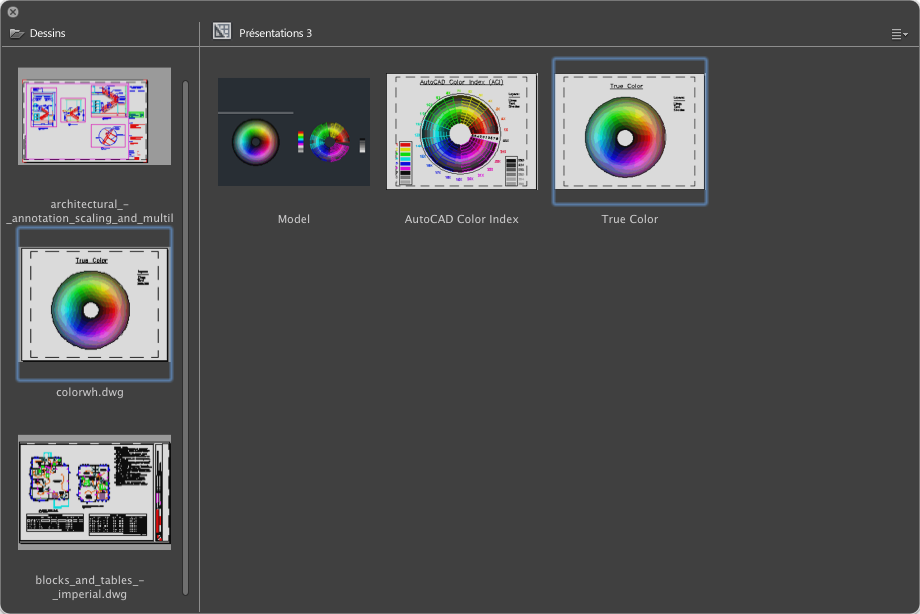

Boîte de dialogue Vue rapide
Affiche la liste de tous les dessins ouverts et les présentations dans le dessin courant.
Liste d'options
Les options suivantes s'affichent.
Liste des dessins
Affiche une liste de tous les dessins ouverts.
Cliquez deux fois sur une miniature pour faire du dessin correspondant le dessin courant. Vous pouvez également cliquer avec le bouton droit sur une miniature pour afficher un menu contextuel contenant d'autres options de gestion de fichiers. Les options suivantes sont disponibles dans le menu contextuel du dessin :
  • Enregistrer. - Enregistre le dessin à l'aide de son nom et son emplacement.
  • Fermer <dessin >. - Ferme le dessin. Vous êtes invité à enregistrer les modifications si le dessin a été modifié depuis le dernier enregistrement.
  • Fermer tout. - Ferme tous les dessins ouverts. Vous êtes invité à enregistrer les dessins qui ont été modifiés avant leur fermeture.
  • Dupliquer. - Crée une copie du dessin. La boîte de dialogue Enregistrer le dessin sous s'affiche (voir SAUVENOM).
  • Créer une présentation. - Ajoute une nouvelle présentation au dessin. La boîte de dialogue de création/copie d'une présentation s'affiche. Donnez un nom à la nouvelle présentation.
Liste des présentations
Affiche une liste de toutes les présentations dans les dessins actifs.
Pour passer à une présentation, cliquez deux fois sur sa miniature. Vous pouvez également cliquer avec le bouton droit sur une miniature pour afficher un menu contextuel contenant d'autres options de gestion de présentation. Les options suivantes sont disponibles dans le menu contextuel de présentation :
  • Renommer. - Permet de modifier le nom de la présentation. La présentation Objet ne peut pas être renommée.
  • Dupliquer. - Crée une copie de la présentation sélectionnée. La boîte de dialogue de création/copie d'une présentation s'affiche. Donnez un nom à la nouvelle présentation.
  • Supprimer. - Supprime la présentation dans le dessin.
  • Imprimer. - Permet d'imprimer la présentation au format papier ou PDF. La boîte de dialogue Imprimer s'affiche lorsqu'une présentation unique est sélectionnée ou la boîte de dialogue Publication par lot s'affiche lorsque plusieurs présentations sont sélectionnées.
  • Modifier la mise en page. - Permet de modifier les paramètres de mise en page de la présentation. La boîte de dialogue Mise en page s'affiche.
  • Gestionnaire des mises en page. - Permet de gérer les paramètres de sortie pour la présentation. La boîte de dialogue Gestionnaire des mises en page s'affiche.
