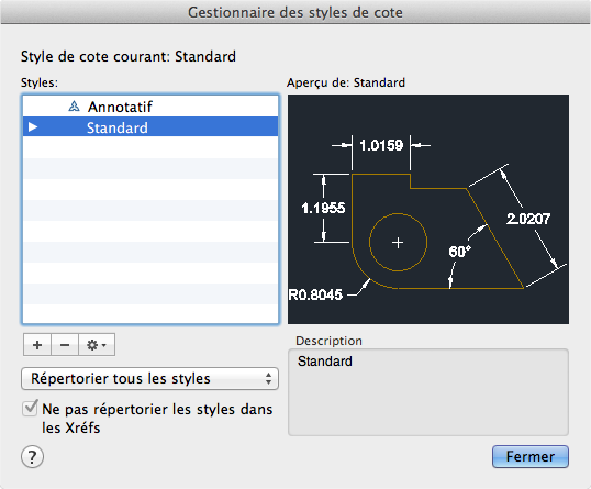

Gestionnaire des styles de cote
Permet de créer des styles, de définir le style courant, de modifier les styles, de définir des valeurs de remplacement pour le style courant et de comparer des styles.
Liste d'options
Les options suivantes s'affichent.
Style de cote courant
Affiche le nom du style de cote en cours d'utilisation. Le style de cote par défaut est STANDARD. Le style courant est appliqué aux cotes que vous créez.
Styles
Enumère tous les styles de cote présents dans le dessin. Le style courant est en surbrillance. Cliquez avec le bouton droit de la souris dans la liste afin d'afficher un menu contextuel d'options permettant de définir le style courant, de renommer et de supprimer des styles. Vous ne pouvez pas supprimer un style courant ou en cours d'utilisation dans le dessin. L'icône précédant un nom de style indique que le style est annotatif.
Si vous ne sélectionnez pas l'option Ne pas répertorier les styles dans les Xréfs, le programme affiche les styles de cote présents dans les dessins externes référencés en appliquant la syntaxe réservée aux objets nommés externes référencés. (Voir la section Présentation des dessins référencés [Xréfs].) Bien que vous ne puissiez ni modifier, ni renommer, ni activer les styles des cote externes, vous avez la possibilité de les utiliser comme base de départ pour créer de nouveaux styles.
L'élément sélectionné dans Liste gère les styles de cote affichés.
Nouveau
Affiche la boîte de dialogue Nouveau style de cote, qui permet de définir un nouveau style de cote.
Supprimer
Supprime le style de cote sélectionné dans la liste Styles. Vous ne pouvez pas supprimer le style en cours d'utilisation dans le dessin.
Options
Gère les styles de cote dans la liste.
Définir courant
Définit le style sélectionné sous Styles comme courant. Le style courant est appliqué aux cotes que vous créez.
Modifier
Affiche la boîte de dialogue Modifier le style de cote qui vous permet de modifier les styles de cote. Les options de cette boîte de dialogue sont identiques à celles de la boîte de dialogue Nouveau style de cote.
Remplacer
Affiche la boîte de dialogue Remplacer le style courant, qui permet de définir des valeurs de remplacement temporaires des styles de cote. Les options de cette boîte de dialogue sont identiques à celles de la boîte de dialogue Nouveau style de cote. Les valeurs de remplacement sont affichées sous forme de modifications non enregistrées sous le style de cote dans la liste Styles.
Comparer
Affiche la boîte de dialogue Comparer les styles de cote, qui permet de comparer deux styles de cote ou de répertorier toutes les propriétés d'un style de cote.
Renommer
Modifie le nom du style sélectionné dans la liste.
Liste
Gère l'affichage des styles dans la liste Styles. Sélectionnez Tous les styles si vous voulez voir tous les styles de cote d'un dessin. Sélectionnez Styles en cours d'utilisation pour voir uniquement les styles de cote actuellement utilisés par les cotes dans le dessin.
Lorsqu'elle est sélectionnée, cette option désactive l'affichage des styles de cote présents dans les dessins référencés en externe dans la liste Styles.
Aperçu
Affiche une représentation graphique du style sélectionné dans la liste Styles.
Description
Décrit le style sélectionné dans la liste Styles par rapport au style courant. Si la description est trop longue pour s'afficher dans l'espace prévu, vous pouvez cliquer dans le volet et la faire défiler vers le bas à l'aide des touches fléchées.
