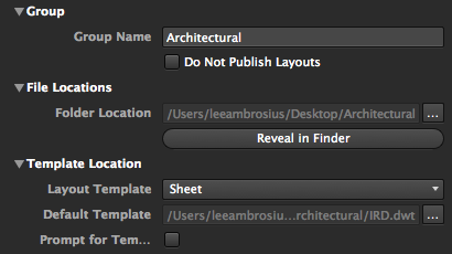

Propriétés du groupe (gestionnaire de projets)
Affiche des informations propres au groupe sélectionné.
Liste d'options
Les options suivantes s'affichent.
Grouper
Affiche le nom du groupe et indique s'il est inclus lors de la publication.
Nom du groupe
Affiche le nom du groupe.
Ne pas publier les présentations
Détermine si les présentations du groupe sont ajoutées à la boîte de dialogue Publication par lot lors de la publication du groupe ou de toutes les présentations du projet.
fichier, emplacement
Affiche des informations sur le dossier du disque que le groupe représente dans le projet.
Emplacement du dossier
Indique l'emplacement du dossier devant contenir les fichiers de dessin (DWG) créés suite à l'ajout d'une présentation au groupe.
N'a pas d'incidence sur l'emplacement du dossier d'un fichier de dessin (DWG) lors de l'ajout de présentations à partir d'un dessin existant.
Afficher dans le Finder
Affiche le chemin d'accès absolu et résolu du dossier du disque que le groupe représente.
Emplacement du gabarit
Affiche les paramètres utilisés lors de la création d'une présentation dans le groupe.
Gabarit de présentation
Affiche le gabarit à utiliser lors de la création d'une présentation.
Les présentations affichées dans la liste déroulante proviennent du fichier spécifié dans la propriété Gabarit par défaut.
Gabarit par défaut
Spécifie le gabarit de dessin (DWT) ou le fichier de dessin (DWG) à utiliser lors de la création de fichiers de dessin pour le projet.
Invite de gabarit
Détermine si la boîte de dialogue Nouvelle présentation de projet s'affiche sous forme développée ou réduite chaque fois qu'une nouvelle présentation est ajoutée.
