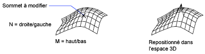

Modif-sommet
Modifie chaque sommet d'une surface maillée pouvant être considérée comme un réseau rectangulaire M par N, où M et N représentent les cotes indiquées dans la commande 3DMAILLE. Les variables système SURFTAB1 et SURFTAB2 stockent les valeurs M et N des commandes SURFREGL, SURFEXTR, SURFREV et SURFGAU.
En appuyant sur la touche Entrée, vous acceptez la valeur par défaut (suivaNt ou Précéd).
Suivant
Place le marqueur X sur le sommet suivant. Le marqueur ne revient pas de la fin au début du maillage, même si celui-ci est fermé.
Précédent
Place le marqueur X sur le sommet précédent. Le marqueur ne revient pas du début à la fin du maillage, même si celui-ci est fermé.
Gauche
Place le marqueur X sur le sommet précédent dans la direction N. Le marqueur ne revient pas du début à la fin du maillage, même si celui-ci est fermé.
Droite
Place le marqueur X sur le sommet suivant dans la direction N. Le marqueur ne revient pas de la fin au début du maillage, même si celui-ci est fermé.
Haut
Place le marqueur X sur le sommet suivant dans la direction M. Le marqueur ne revient pas de la fin au début du maillage, même si celui-ci est fermé.
Bas
Place le marqueur X sur le sommet précédent dans la direction M. Le marqueur ne revient pas du début à la fin du maillage, même si celui-ci est fermé.
Déplacer
Repositionne le sommet et déplace la marque d'édition.

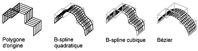

Lisser surface
Ajuste une surface lisse. La variable systèmeSURFTYPE détermine le type de surface auquel s'applique cette option. Les types de surface traités comprennent les courbes B-spline du second et du troisième ordre ainsi que les courbes de Bézier.
