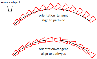

Aligner les éléments (réseaux le long d'une trajectoire)
Indique s'il faut aligner chaque élément de sorte qu'il soit tangent à la direction de la trajectoire. L'alignement est effectué par rapport à l'orientation du premier élément.
