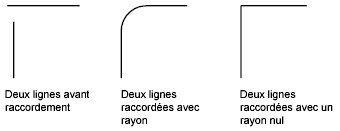

Pour définir le rayon du raccord
Le rayon du raccord correspond au rayon de l'arc de cercle destiné à relier les objets. Toute modification du rayon du raccord modifie les raccords suivants. Si le rayon de raccord est défini sur 0, les objets reliés sont ajustés ou prolongés jusqu'à ce qu'ils se rejoignent, mais aucun arc n'est créé.
Conseil : Vous pouvez maintenir la touche Maj enfoncée lors de la sélection des objets pour remplacer le rayon du raccord courant par la valeur 0.
