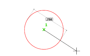

Rayon
Définit le rayon du cercle. Entrez une valeur ou indiquez un point.
Par exemple :

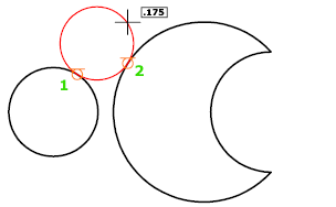

Ttr (tangente tangente rayon)
Dessine un cercle en utilisant le rayon spécifié, tangent à deux objets.
Parfois, plusieurs cercles correspondent aux critères indiqué. Le programme dessine alors un cercle du rayon indiqué et dont les points de tangence sont les plus proches des points sélectionnés.
Par exemple :
