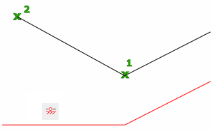

Sélectionnez un objet ou [2Points] <2Points>: Sélectionnez un objet ou deux points de contrainte.
2 Points
Sélectionne deux points de contrainte au lieu d'un objet.
Le second point sélectionné sur un objet devient horizontal par rapport au premier point.
