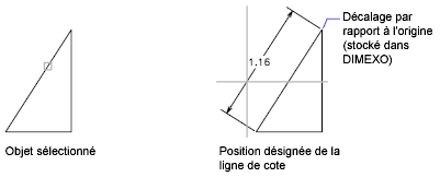

Pour les polylignes et autres objets décomposables, seuls les segments de ligne et d'arc sont cotés. Vous ne pouvez pas sélectionner des objets dans un bloc à l'échelle non uniforme.
Si vous sélectionnez une ligne ou un arc, ses extrémités deviennent les origines de la ligne d'attache. Les lignes d'attache sont décalées par rapport aux extrémités, de la distance indiquée dans la zone Décalage de l'origine, dans l'onglet Lignes et flèches des boîtes de dialogue Nouveau style de cote, Modifier le style de cote et Remplacer le style courant (voir COTSTYLE). Cette valeur est stockée dans la variable système DIMEXO.
Si vous sélectionnez un cercle, les extrémités de son diamètre deviennent les origines de la ligne d'attache. Le point utilisé pour sélectionner le cercle définit l'origine de la première ligne d'attache.
Position de la ligne de cote
Indique la position de la ligne de cote et détermine l’orientation selon laquelle les lignes d’attache doivent être tracées. Une fois la position indiquée, la commande COTALI est désactivée.
