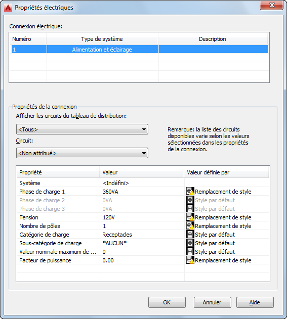

Lorsque vous ajoutez un appareil à un dessin, vous devez configurer les connexions correspondantes dans la fiche de travail Propriétés électriques. En principe, chaque appareil possède une seule connexion électrique.
La configuration d'une connexion électrique peut s'effectuer de deux méthodes :
Une fois le circuit sélectionné, la valeur de système ne peut plus être modifiée. Si le type de système de la connexion est Alimentation et éclairage, les valeurs de la tension et du nombre de pôles ne sont pas modifiables. Le verrouillage de ces valeurs permet d'empêcher toute modification non prise en charge par le circuit sélectionné. Vous pouvez ensuite configurer les propriétés de la connexion non verrouillées.
Lorsque vous ajoutez des appareils possédant des connexions affectées à un circuit, le circuit est mis à jour et le système vérifie la présence d'éventuelles surcharges par rapport à la charge et à la catégorie de charge des connexions. Les préférences de circuit permettent de configurer ou non la génération automatique de notifications système en cas de surcharge. Ces notifications permettent de savoir si d'autres appareils peuvent être ajoutés. Si vous surchargez un circuit, aucune autre notification n'est générée lors de la session de dessin.

.La fiche de travail Propriétés électriques répertorie les connexions de l'appareil et affiche le type de système et la description de chaque connexion. Ces attributs d'appareil dépendent du style d'appareil. Pour les modifier, vous devez modifier les connexions dans le style.
Les propriétés de la connexion sélectionnée s'affichent sous Propriétés de la connexion.

Spécifiez les propriétés de la connexion
| Propriété de la connexion | Description |
| Système | Système de la connexion. Si le type de système de la connexion est défini sur Général, vous pouvez sélectionner n'importe quel système électrique défini dans le dessin. Si ce n'est pas le cas, vous pouvez sélectionner les systèmes dont le type de système est identique (Alimentation et éclairage ou Autre).
Remarque : Le système assigné à l'appareil détermine ses propriétés d'affichage et le système assigné à la connexion de l'appareil détermine les connexions autorisées. Si le type de système de la connexion est défini sur Alimentation et éclairage ou Autre, seuls les objets dont le type de système est identique peuvent être raccordés à la connexion. Si le type de système est défini sur Général, les objets de tous les types de système peuvent être raccordés à la connexion.
| Phase de charge 1 Phase de charge 2 Phase de charge 3 | Charge de la connexion. Cette propriété s'applique uniquement aux connexions dont le type de système est défini sur Alimentation et éclairage.
Si le nombre de pôles est défini sur <Indéfini> ou 1, seule la propriété Phase de charge 1 peut être modifiée. Si le nombre de pôles est défini sur 2, les propriétés Phase de charge 1 et Phase de charge 2 peuvent être modifiées. Si le nombre de pôles est défini sur 3 ou sur <Par circuit>, les propriétés Phase de charge 1, Phase de charge 2 et Phase de charge 3 peuvent être modifiées. Vous pouvez entrer une valeur. Sinon, la valeur utilisée est celle définie dans le style. |
| Tension | Tension de la connexion. Cette propriété s'applique uniquement aux connexions dont le type de système est défini sur Alimentation et éclairage.
Vous pouvez effectuer les opérations suivantes :
| Nombre de pôles | Nombre de pôles de la connexion : 1, 2 ou 3. Cette propriété s'applique uniquement aux connexions dont le type de système est défini sur Alimentation et éclairage.
Vous pouvez sélectionner un chiffre ou sélectionner la valeur Par Circuit pour appliquer la valeur assignée au circuit (le cas échéant). |
| Catégorie de charge | Catégorie de charge de la connexion. Cette propriété s'applique uniquement aux connexions dont le type de système est défini sur Alimentation et éclairage.
La sélection inclut les catégories de charge définies dans le dessin. |
| Sous-catégorie de charge | Sous-catégorie de charge de la connexion. Vous pouvez sélectionner Moteurs. |
| Valeur nominale maximum de surintensité (ampères) | A définir ultérieurement. |
| Facteur de puissance | A définir ultérieurement. |
Lorsque vous spécifiez des valeurs de propriété de connexion, les informations répertoriées dans la colonne Valeur définie par sont mises à jour en conséquence :
| Si… | la colonne Valeur définie par affiche... |
| la valeur de propriété correspond à la valeur spécifiée dans le style d'appareil | Style par défaut |
| la valeur de propriété ne correspond pas à la valeur spécifiée dans le style d'appareil | Remplacement de style |
| aucune valeur n'est spécifiée dans le style d'appareil | une valeur vide |
| la valeur de la propriété est définie sur Par circuit dans le style d'appareil ou dans la connexion actuellement sélectionnée | Circuit |
