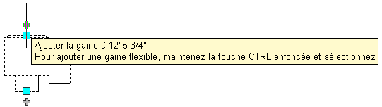

| dessiner directement une gaine à partir d'une pièce à vues multiples | Sélectionnez la pièce à vues multiples et cliquez sur la poignée d'ajout pour dessiner le raccordement souhaité. ![]() |
| dessiner une gaine à partir de n'importe quel point | Sélectionnez l'outil 1D de la palette d'outils des gaines située dans le groupe de palette d'outils HVAC. A faire : Pour plus d'informations, reportez-vous à la rubrique Dessin d'une conduite de gaine.

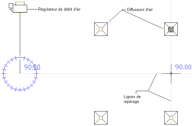

Faites appel aux outils d'accrochage d'AutoCAD MEP pour dessiner de nouvelles branches sur les segments de gaine. Vous pouvez aussi utiliser les poignées d'ajout sur les pièces à vues multiples, les gaines et les raccords de gaine pour créer de nouvelles conduites.
Vue de dessus d'un système 1D simple : un régulateur de débit d'air est raccordé à 4 diffuseurs d'air.
Afficher la conduite raccordée. Si un composant du système n'est pas relié, les outils de taille de la gaine ne fonctionneront pas ou produiront des résultats inexacts. Pour déplacer les composants d'un système, utilisez les poignées d'emplacement situées sur les gaines, les raccords de gaine et les pièces à vues multiples.
