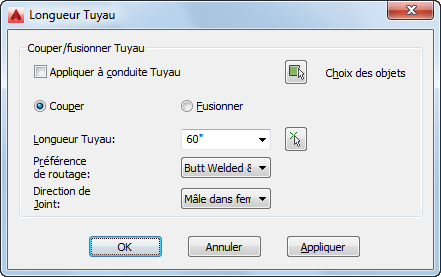

Vous pouvez couper ou fusionner des segments de tuyau dans une conduite. Vous pouvez, par exemple, diviser un segment de tuyau en plusieurs segments adjacents. Vous pouvez, de la même manière, fusionner plusieurs segments de tuyau adjacents afin de former un seul segment. Vous êtes libre d'appliquer la commande de coupure ou de fusion à une partie ou à l'intégralité d'une conduite.
Pour couper ou fusionner des segments de tuyau dans une conduite
.| Pour... | Action... |
| appliquer la commande Longueur du tuyau à l'intégralité de la conduite | Choisissez la commande Appliquer à la conduite. |
| sélectionner manuellement les segments à modifier | Cliquez sur l'icône de sélection d'objets ( |
| couper un segment | Activez l'option Couper et entrez une valeur dans le champ Longueur du tuyau. Une autre solution consiste à cliquer sur |
| fusionner plusieurs segments adjacents, raccordés et alignés par rapport au même trait d'axe | Activez l'option Fusionner, cliquez sur |
Ce paramètre spécifie l'orientation des joints mâles et femelles lors du dessin du tuyau. Si vous sélectionnez Mâle dans femelle, la connexion mâle est dessinée en premier et la connexion femelle est dessinée par la suite après le joint. Pour plus d'informations, reportez-vous à la rubrique Raccords mâle-femelle et direction de joint.
