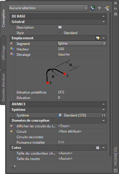

Segment
permet de sélectionner le type de segment de fil à utiliser dans la liste déroulante :
| Type de segment | Action |
| Ligne | Sélectionnez Ligne. |
| Arc | Sélectionnez Arc, puis effectuez la procédure suivante :
| Furet | Sélectionnez Furet, puis spécifiez les valeurs de hauteur et de décalage. |
| Polyligne | Sélectionnez Polyligne, puis indiquez le rayon de la courbe d'arrondi dans le champ correspondant. |
| Chanfrein | Sélectionnez Furet, puis spécifiez les valeurs de hauteur et de décalage. |
| Spline | Sélectionnez Spline, puis spécifiez les valeurs de hauteur et de décalage. |

Spécification des propriétés avancées
Système
. Le navigateur de styles s'ouvre avec le type d'objet
Définitions de systèmes électriques.

| Pour... | Action... |
| Connexion des appareils aux fils sans assigner de circuit | Dans le champ Circuit, sélectionnez Non attribué. |
| Affectation des appareils à un circuit | Dans la liste déroulante Afficher les circuits du tableau de distribution, sélectionnez le tableau de distribution contenant le circuit auquel vous souhaitez assigner les appareils. La sélection peut s'effectuer soit dans les tableaux de distribution du dessin actuel, soit dans la base de données du projet électrique. Sélectionnez ensuite le circuit souhaité dans le champ correspondant.
Avertissement : Pour calculer la taille des fils à l'aide de l'outil de dimensionnement en temps réel, vous devez sélectionner un circuit dont le type de système est défini sur Alimentation et éclairage. Vous ne pouvez pas sélectionner un circuit associé à un autre type de système, ni sélectionner la valeur Non attribué.
