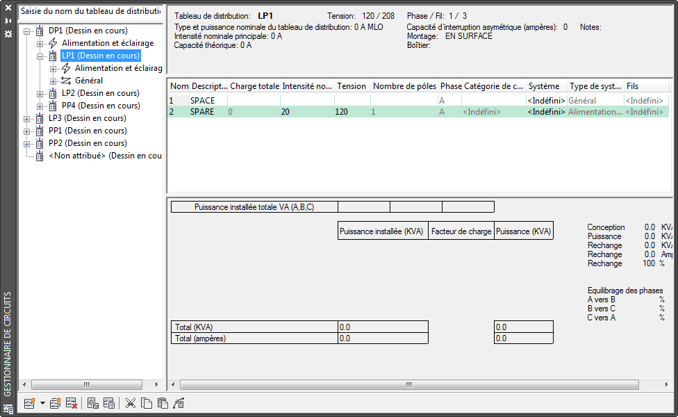

La charge des circuits d'alimentation et d'éclairage peut être représentée automatiquement sous forme de tableau. Lorsque vous affectez des appareils à un circuit, les charges correspondantes sont automatiquement ajoutées à la charge globale du circuit. Vous pouvez afficher la charge des circuits dans le gestionnaire de circuits ou encore afficher des informations sur le circuit ou un rapport sur le circuit pour le ou les appareils sélectionnés.
Les paramètres de configuration du circuit des préférences électriques permettent également de signaler les surcharges de circuit. Lorsqu'ils sont activés, les circuits en surcharge s'affichent en rouge dans le gestionnaire de circuits. Vous pouvez également activer une fonction permettant de générer un message de notification de surcharge lors de l'affectation d'appareils aux circuits dans un dessin.
Gestionnaire de circuits affichant un circuit en surcharge
L'utilisation d'un fichier de base de données du projet d'équipement électrique est recommandée pour la création et la gestion d'informations sur les circuits à l'échelle de l'ensemble des dessins d'un projet. Une base de données de projet permet de garantir l'exactitude et l'exhaustivité des informations, même si les appareils assignés à un circuit se trouvent sur plusieurs dessins.
