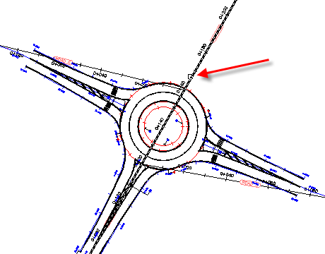

  3. Cliquez sur l'axe Roundabout_ISLAND.

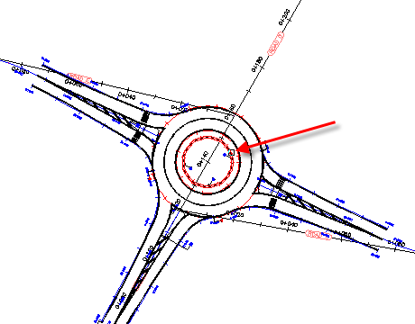

  4. Cliquez sur la route D, qui correspond au nord géographique du carrefour giratoire.
    Lorsque le carrefour giratoire a été créé dans l'Exercice 1 : Création d'un carrefour giratoire, la route D a été sélectionnée comme voie d'accès, mais seule son extrémité sud a été ajoutée au carrefour giratoire. Lorsqu'un axe traverse le centre d'un carrefour giratoire, seule l'extrémité de l'axe sur laquelle vous cliquez est ajoutée comme voie d'accès. Dans cet exercice, vous allez ajouter l'autre extrémité au carrefour giratoire.

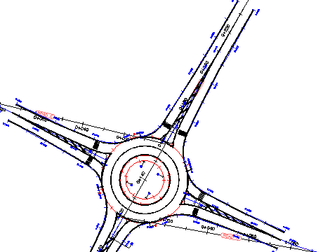

  1. Cliquez sur Terminer.
    La voie d'accès s'affiche dans le dessin.
