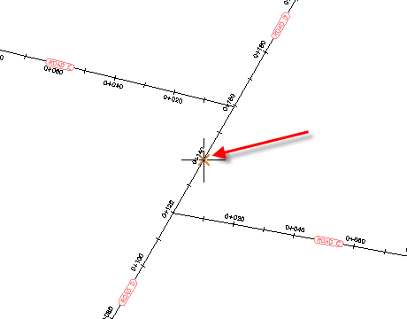

  3. Pour spécifier le centre du carrefour giratoire, dans le dessin, sur l'axe de la route D (ROAD D), cliquez sur l'abscisse curviligne 0+140.

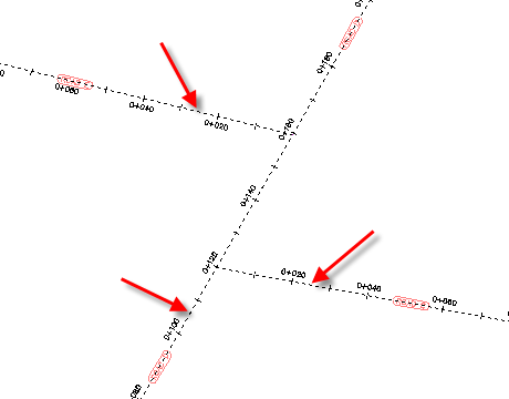

  4. Pour spécifier les voies d'accès, cliquez sur les routes C, D, E, comme indiqué. Appuyez sur la touche ENTREE.

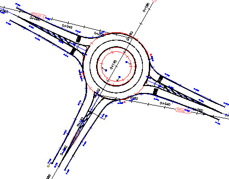

  1. Cliquez sur Terminer.
    Le carrefour giratoire est mis à jour dans le dessin. Notez que les axes de la ligne d'axe pour les voies d'accès au niveau de la route E et de la route C ont été créés avec une courbe qui fournit une transition lisse entre l'axe parent et la voie d'accès.
    Notez que lorsque vous avez sélectionné la route D (Road D) comme voie d'accès, une seule de ses extrémités a été créée comme voie d'accès. Lorsqu'un axe traverse le centre d'un carrefour giratoire, seule l'extrémité de l'axe sur laquelle vous cliquez est ajoutée comme voie d'accès. Vous allez apprendre à ajouter l'autre extrémité comme voie d'accès distincte dans l'Exercice 2 : Ajout d'une voie d'accès à un carrefour giratoire.

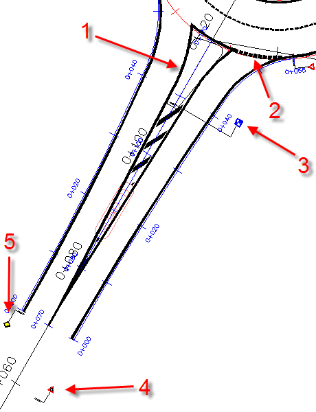

  2. Effectuez un zoom avant sur la voie d'accès Sud-Nord.
    Lorsque vous comparez cette voie d'accès aux autres, vous pouvez voir que, par les paramètres que vous avez spécifiés, mais n'avez pas appliqués à toutes les voies d'accès, ces éléments, comme le montre l'illustration ci-dessous, sont différents :
    1. L'îlot de séparation n'est pas divisé.
    2. La ligne d'élasticité est interrompue.
    3. La ligne de repère du panneau J5 (gardez votre droite) s'étend en dehors de la géométrie du carrefour giratoire.
    4. Le panneau A25 (approche du carrefour giratoire) est à 60 mètres du bord de la route circulaire.
    5. Le panneau AB6 (sortie du carrefour giratoire) est à 50 mètres du bord de la route circulaire.
