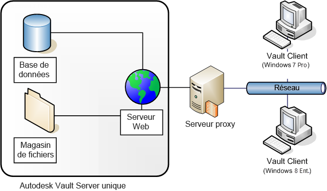

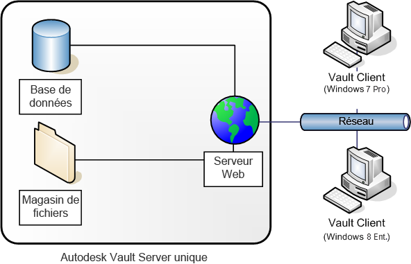

Le serveur Vault se compose de trois composants principaux : un serveur Web, une base de données et un magasin de fichiers. La figure suivante illustre la configuration de base de ces composants.
Le serveur de base de données effectue le suivi de toutes les relations entre les données. Il agit comme un catalogue sur fiches de bibliothèque, contenant des index et des pointeurs indiquant où trouver l'information correspondante. Par défaut, Autodesk Data Management Server installe Microsoft® SQL Server 2008 Express. Vous pouvez mettre à niveau Microsoft SQL Server 2008 SP2 Express à tout moment après l'installation des composants d'Autodesk Data Management Server.
Reportez-vous aux rubriques Configuration requise pour Vault et Mettre à niveau Autodesk Vault pour obtenir plus d'informations.
Le magasin de fichiers et le serveur de base de données travaillent en interaction. La base de données fournit des informations d'indexation pour l'emplacement des fichiers. Le magasin de fichiers constitue l'emplacement sécurisé sur le serveur dans lequel les fichiers se situent.
Autodesk Data Management Server requiert l'installation d'Internet Information Services (IIS) de Windows.
Autodesk Vault Server est en fait une application Web qui utilise des services pour gérer la communication entre les clients et le serveur avec des services Web. L'interaction entre les clients et le serveur ressemble au mode de communication entre un navigateur Web et un site sur Internet. Les services Web utilisent des méthodes HTTP standard et communiquent par défaut par le port 80 du serveur Web. Microsoft IIS est exigé dans le cas de configurations multi-utilisateurs.
Un serveur proxy transfert les demandes d'ordinateurs client à d'autres serveurs. Certains réseaux forcent tous les ordinateurs client à utiliser un serveur proxy pour toutes les requêtes de service Web.
Si votre réseau utilise un serveur proxy, vous pouvez le configurer pour qu'il utilise un nom d'hôte ou qu'il ignore le serveur proxy de vos clients hôte.
