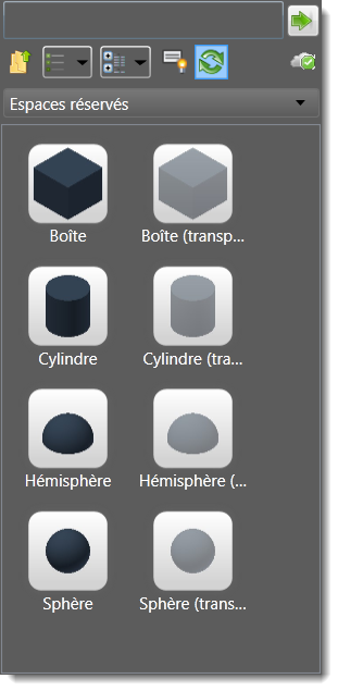

Les boîtes, cylindres, sphères et hémisphères solides et transparents sont installés avec Factory Design Suite et sont stockés dans le dossier des équipements système Espaces réservés.
Pour ajouter un espace réservé aux équipements de votre présentation, procédez comme suit :
  1. Cliquez sur Palettes dans le ruban Factory.
  2. Sélectionnez Navigateur d'équipements.
  3. Recherchez et ouvrez le sous-dossier Espaces réservés du dossier Equipements système.
  4. Sélectionnez une forme d'espace réservé (solide ou transparente) et faites-la glisser sur votre présentation. De la même manière qu'avec les autres équipements, vous avez la possibilité de parcourir, de prévisualiser, de copier ou d'ajouter un espace réservé à votre dossier Favoris.
